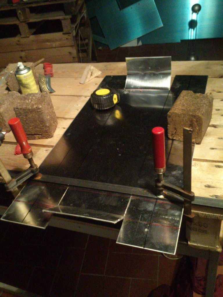

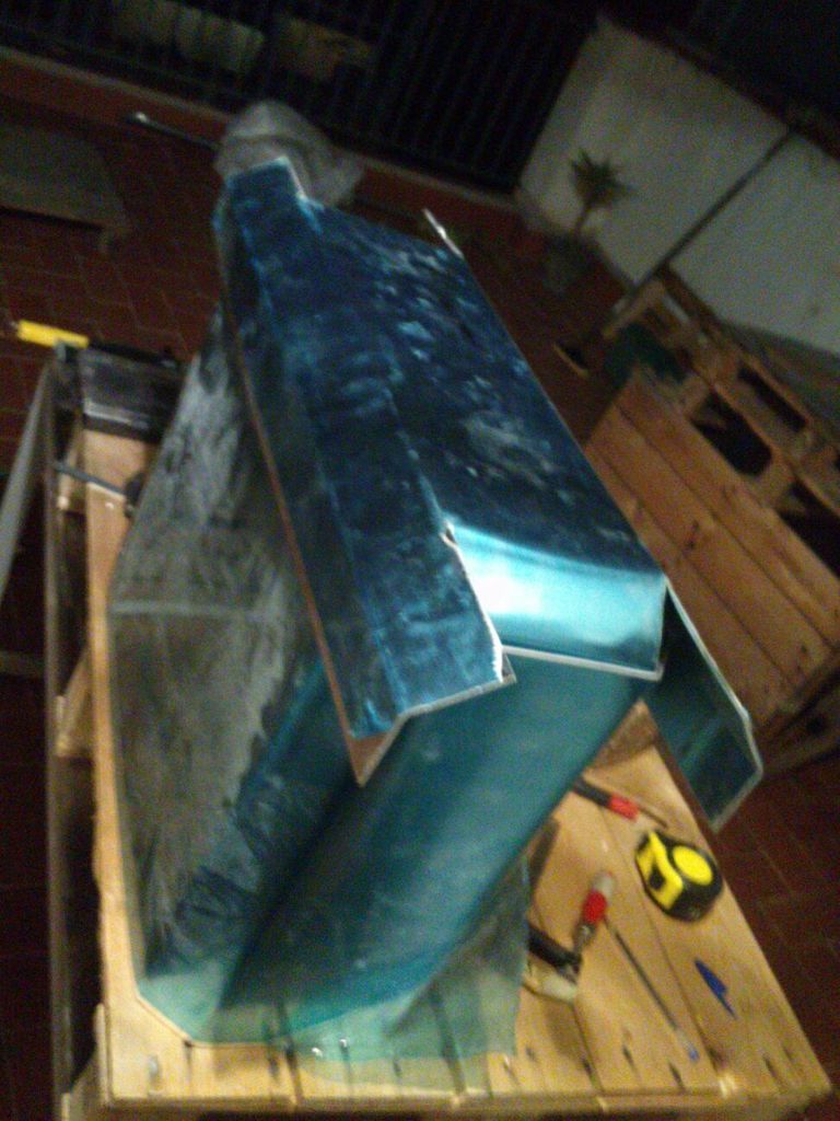

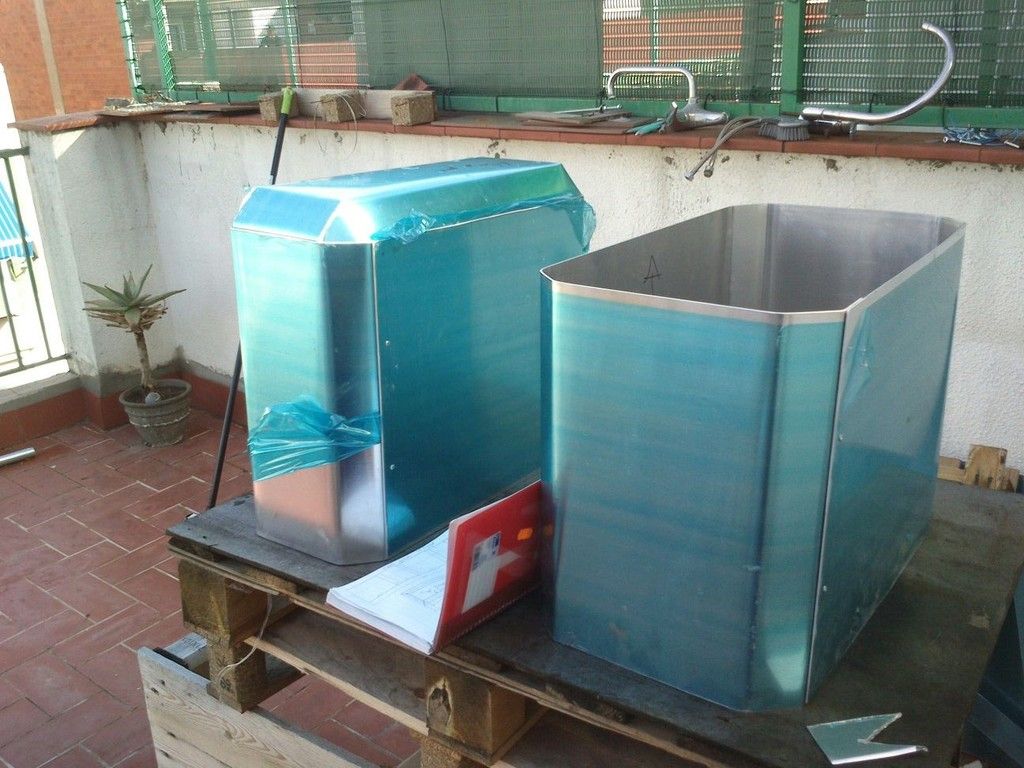

os pongo unas fotos de las maletas que hice a partir de planchas de aluminio de 2mm, la razon de hacerlas fue para poder viajar a duo en la V, mas bien a trio porque nuestra perrita se vino con nosotros :). a ver si las se poner bien.
aqui sale como queda cortada la plancha de aluminio con radial, la verdad eran cortes muy ma acabados pero bueno no tenia otros medios

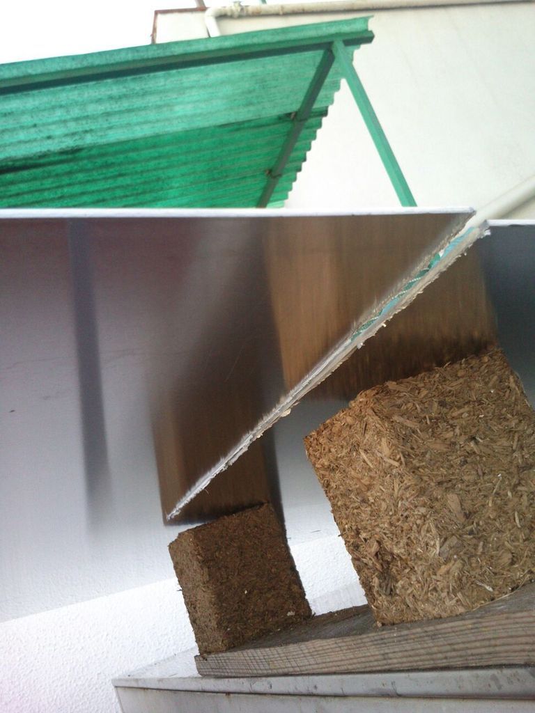

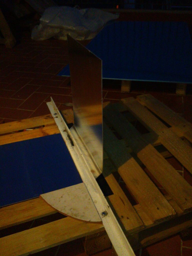

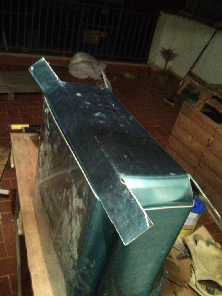

asi como las iba doblando con 2 palets 2 bisagras y un angulo de hierro, no es la mejor dobladora del mundo pero no lo hacia mal :pardon:

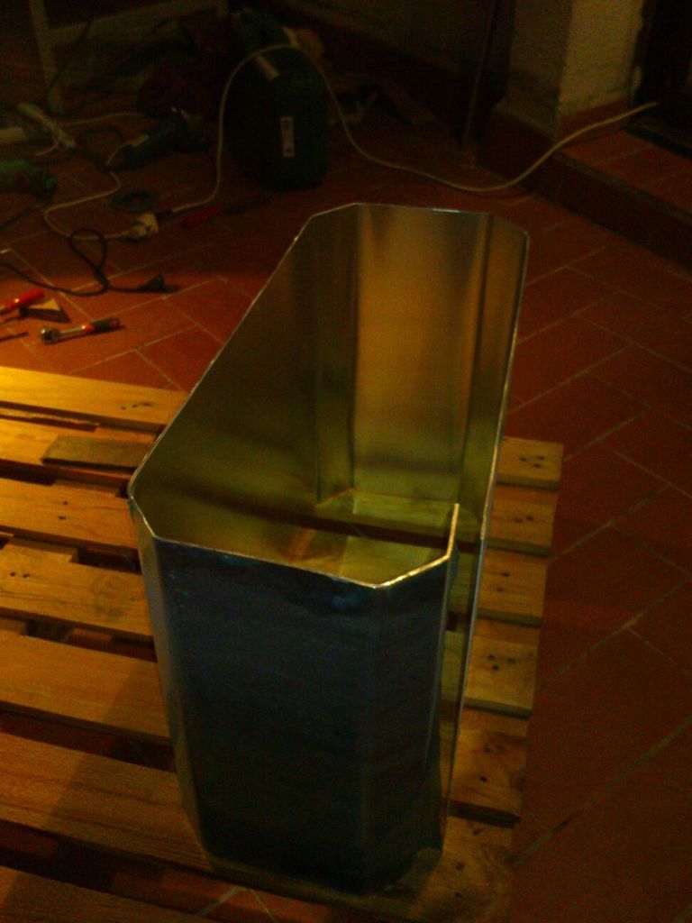

aqui una vez doblada la primera maleta

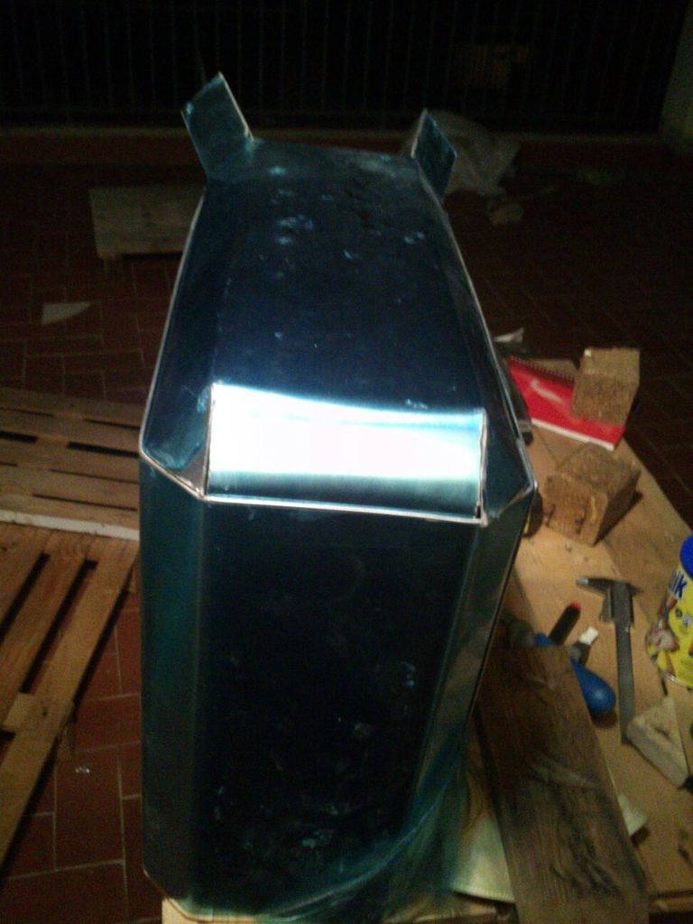

doblando la primera tapa de abajo si no recuerdo mal, el proceso seria parecido para las demas

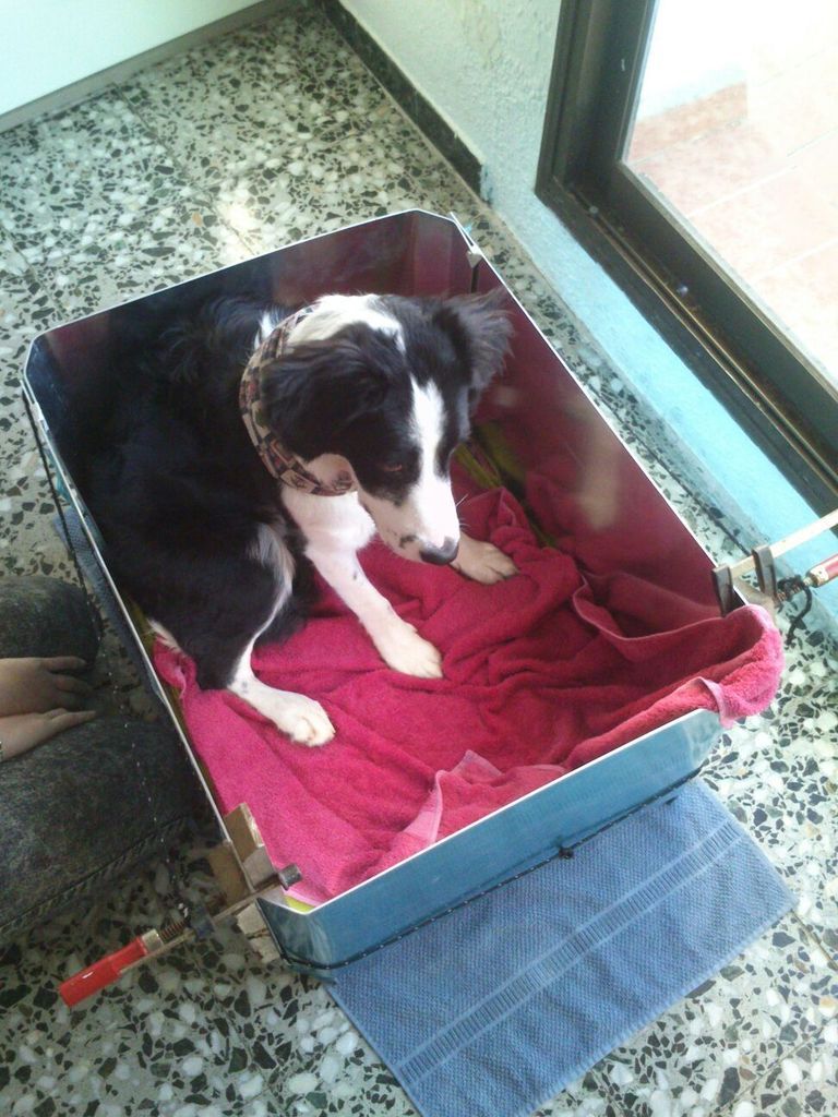

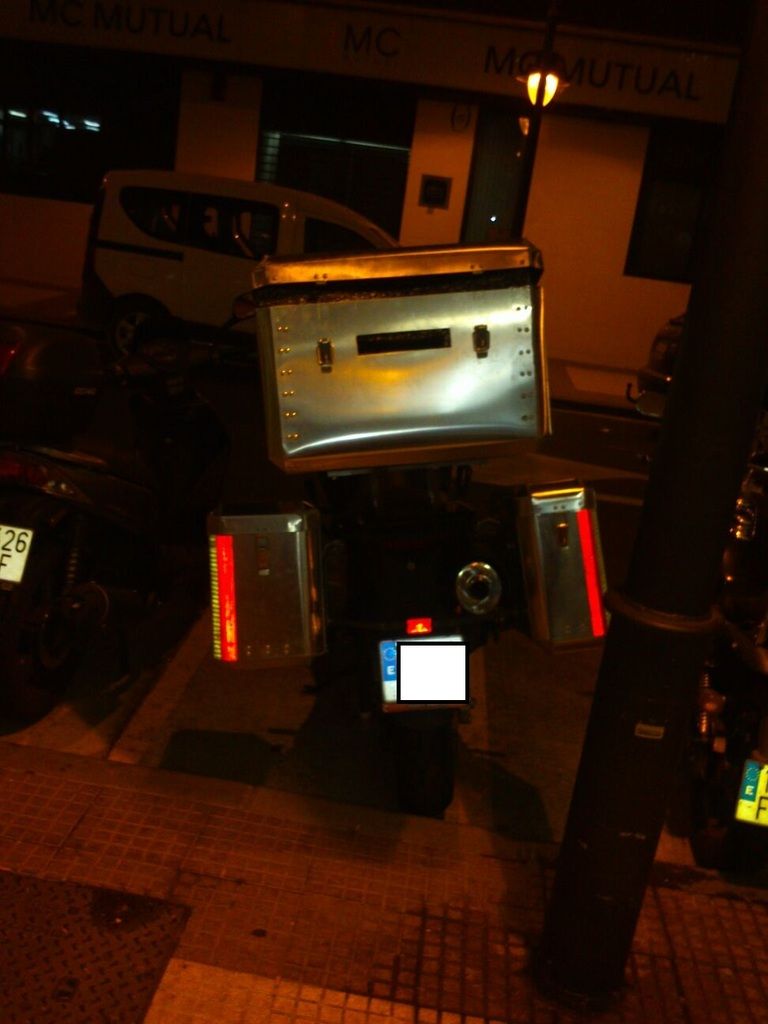

aqui una de mi perrita probando el top case a medida
aqui otra de las 2 maletas a medias

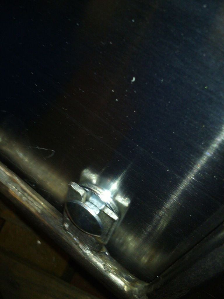

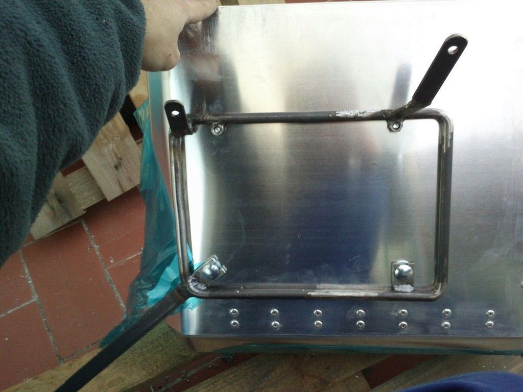

los anclajes los hice con 2m de barra de hierro de 12mm y si no recuerdo mal 4 metros de pletina de hierro de 20x4mm y unas tuercas de m8. no se ve pero si recupero las fotos os las pondre, hice unos acoples tipo a las de givi estas que solo quedan unas plaquitas y quitas el resto del soporte cuando no llevas las maletas.
la forma de acoplarlas es encajar la cabeza del primer tornillo en la U y luego el 2º y despues atornillar los 2 tornillos de 8 y asi no hay forma de que se salgan y son mas rapidas de poner y quitar.

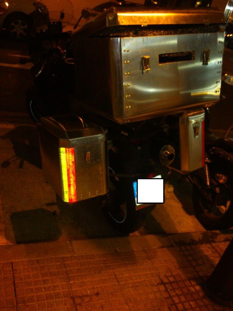

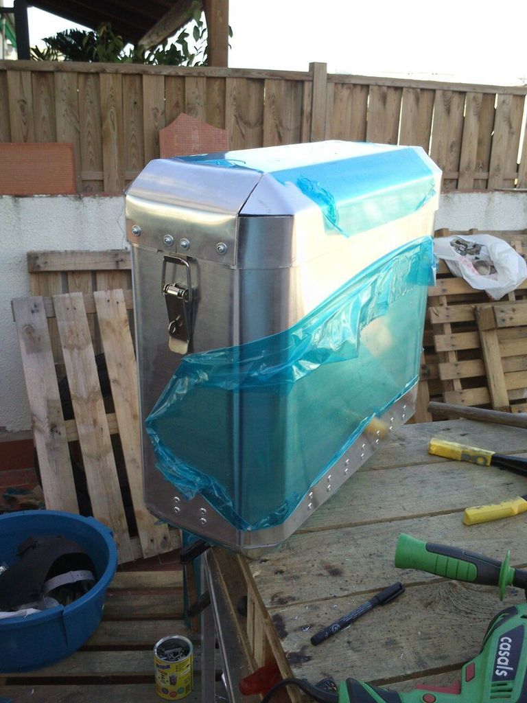

maleta pequeña acabada a falta de dar sikaflex en las esquinas, lo di sin repasar el sobrante porque no tenia tiempo que llegaban las vacaciones y nos teniamos que ir, la idea era poner unos esquineros que me iba a hacer un amigo con una impresora 3D pero no pudo acabarlos a tiempo y ahora dudo de si ponerlos porque quedan genial sin

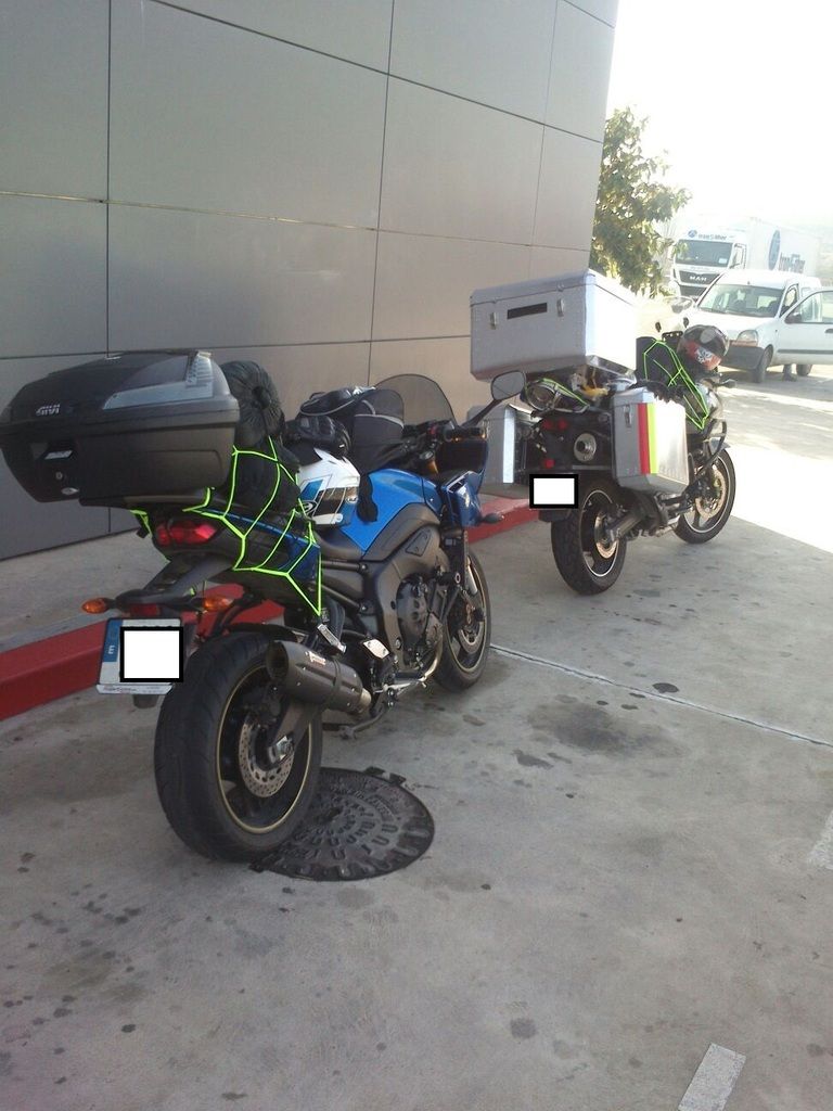

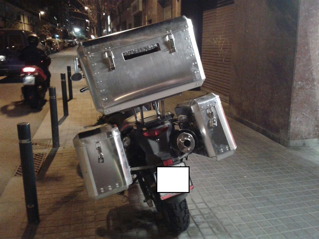

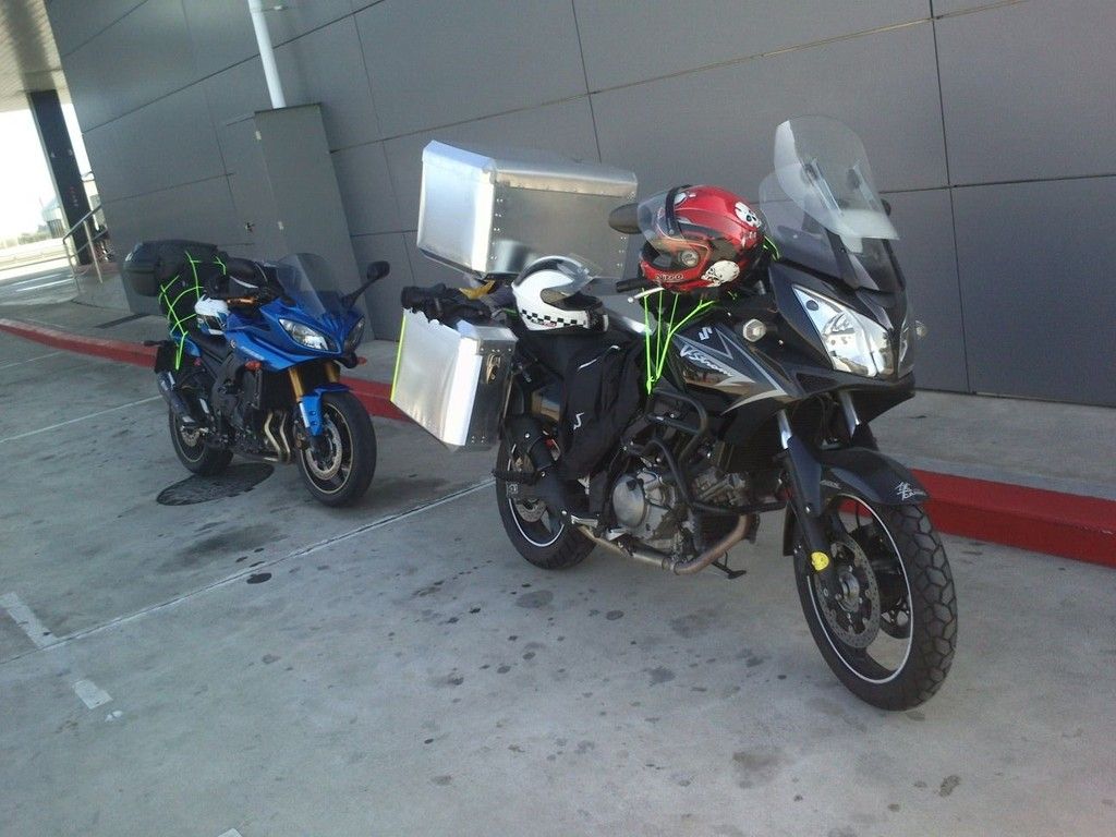

aqui unas de como quedan en la moto
las probe de barcelona a logroño y vuelta y luego a andorra. la perrita fue muy comoda y nosotros igual :) hasta 140 la moto iba bastante bien, aunque rode mas despacio por lo general. me faltan fotos de como hice los anclajes pero he tenido problemas con el movil y no puedo bajar ahora las fotos.

claro el top case es ENOOOOOORME pero mi perra pesa 17kg y ademas le meti aislante acustico por dentro para que fuera comoda (es el mejor material que pude conseguir, firme pero blandito a la vez y si quita ruido mejor le ira) ahora me quiero hacer un top case mas pequeño para el dia a dia pero que entren dos cascos me parece que igualmente sera enorme :/

estar como un mes y medio maquinando en la cabeza y buscando informacion por todos lados y tener una novia mas que paciente que te soporte.
tambien te dire que obviamente hay que hacerlo bien calcular las medidas y todo, en una foto sale un cuaderno de tapas rojas, ahi esta lo valioso :wink: pero pensaba que tendria que ser muuucho mas preciso con las medidas pero finalmente da relativamente mucho juego a la hora de encajar.
cosas que saba hacer: soldar en hierro, cortar a radial ( no en aluminio, el disco se pega que es una desesperacion, tuve que andar pasandole un cepillo de alambres y echando aceite al disco cada 2x3 y aun asi...) taladrar obviamente tambien sabia y remachar y conozco materiales como el sikaflex que use para impermeabilizar, pero plegar no lo habia hecho nunca y menos en tanto tamaño (los palets en segun que planchas crujian :rofl: )
el tema de como sujetar las maletas a los anclajes fue una mezcla de lo que vi de las maletas comerciales con lo que pude ir encontrando y maquinando, no quedo mal :ok:
PD: lo mas dificil fue conseguir el aluminio y un disco de pulir inox que use para cantear y que no conocian en ninguna ferreteria (en la que la conocian tuve que pagar 20€ por el disco de marras y a 2 dias del viaje no estaba para ser exigente en el precio).
lo dicho cualquier duda respondo encantado :good:
