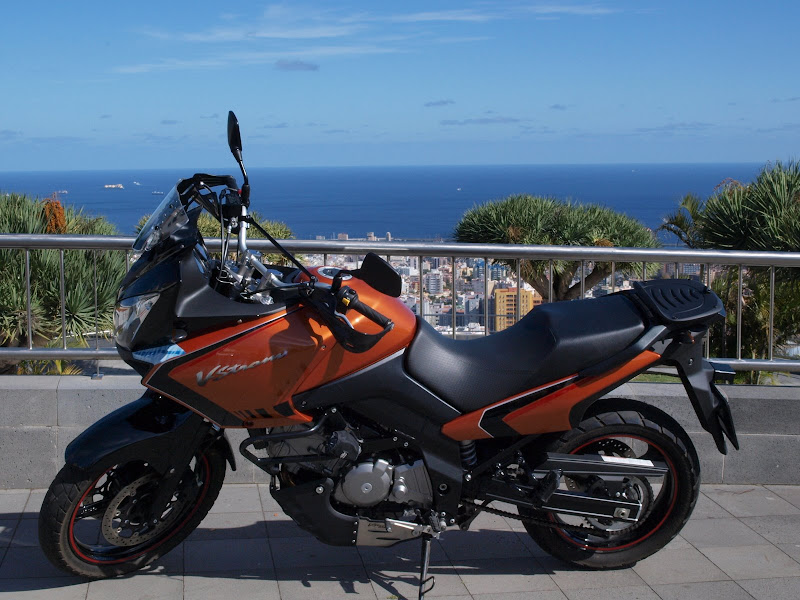

Y HE AQUI EL RESULTADO....... espero que esto le sirva a alguien............saludos
