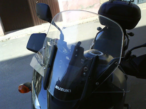

me he hecho con un trozo de metacrilato y me he "fabricao" estos acoples ,a ver si mi trabajo me permite salir algun dia
y os cuento como va

- Guapo lo que has hecho RALPH; creo que Cóndor te dirá algo sobre el tema.

Desde luego en las fotos tiene muy buena pinta.. ya nos contaras...

Podias poner medidas, tengo un trozo en el curro y si consigo las medidas no desperdicio lo que me queda , gracias.

coñ* con to sus letras, seguro que va de lujo, cualquier cosa que nos quite el aire hace que mejore nuestero viaje o paseo con la V

Has dado en el clavo!!!Por ahí es por donde se nos cuelan todas las turbulencias y ruidos!!!pon medidas que te lo copian todos los del foro!!!y si te dieran 1€ por cada copia(canón) te forrabas!!!

hey me has quitado la idea, llevo rondando hacer eso ya un par de semanas y te me has adelantado, pero gracias porque ya se la forma exacta, je je je, si esque solo me falta colocarle eso a la jaca

celebro que os guste,medidas exactas pues no las se (y lo que es peor,soy un negao para esto de la informatica y ni siquiera se editar fotos para poner dichas medidas) pero no es en absoluto complicado :trozo de carton detras de la pantalla,dibujas sobre el la forma que quieras darle al chisme,trasladas al metacrilato y a cortar con la sierra de calar (velocidad media para no fundir el plastico y sierra con dientes finitos,vale la de aluminio)luego se redondean los cantos con radial y disco de lijas, o con lima,lija y mucha paciencia.
se me olvidaba,debajo de la parte que se solapa con la pantalla e pegado un trozo de airon fix negro lo que le da un aspecto mas "pro"

¿Ya has podido probar que tal va el invento?
¿Reduce las dichosas turbulencias?

Una de las cosas que tengo pendientes
Mi idea era colocar "algo" entre el cubrepuños y el retrovisor...pero ahí también puede ser una solución. Ya nos comentarás que tal.
