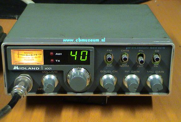

Tokoto conozco perfectamente ese Midlan, era un equipo muy popular, pero que no llegaban a las President en ventas.
En un par de ocasiones repare el transistor emisor de potencia (el final que se les llamaba) de esos aparatos que fundian por mala instalación de antena (consecuencia de la R.O.E.) o porque las tocaban para soltar mas "chicha".
Lo del Walkie, supongo que en esa frecuencia, tendría tirantes para colgarlo a la espalda no?... je je y la antena ni te cuento, son longitudes de ondas decamétricas.....

cóndor escribió:Tokoto conozco perfectamente ese Midlan, era un equipo muy popular, pero que no llegaban a las President en ventas.
