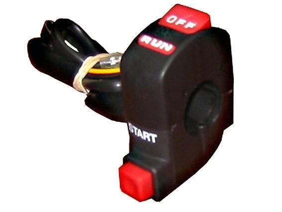

al final he pillado uno de estos , asi controlo el ABS con el interruptor y el pulsador para el mando del garaje

pedraza escribió:bueno haber si soy capaz de encontrar un interruptor de esos
Yo he pillado la foto de aqui
http://www.nilmoto.com/producto/110017- ... index.aspx
Pero lo pille en motostion en madrid
http://www.motostion.com/Moto.asp
V´ssss

Segun parece solo es cortar el cable del abs y soldar elninterruptor
Como lo veis?
Alguien lo hizo?
Creo que no hace falta. Yo no piso lo marrón pero ví este vídeo en otro post del foro: https://youtu.be/qGlIuideeYg
Es un método para que la centralita "crea" que el ABS está en fallo y lo deshabilita (lo desconecta). No hace dar una vuelta, con hacer 4-5 metros hasta que la luz del ABS se apague es suficiente. Luego hasta que no se saca la llave el ABS está desconectado (en fallo).
