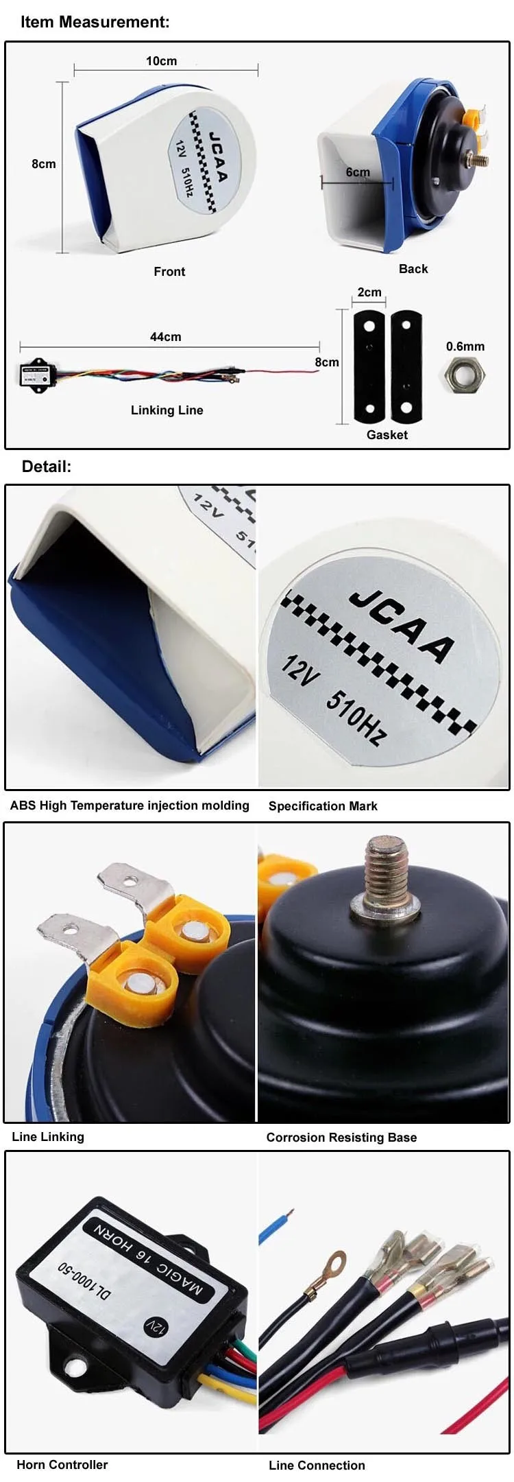

En principio quiero poner una bocina politono..., pero quiero mantener la original.Farriego escribió:Cuenta, cuentadjtiger escribió:Yo he pillado esto..., tengo varias ideas en mente
Encontre estas .. que tienen la medida justa para meterlas en la parte interior de los
carenados delanteros de la 1000 ABS
https://es.aliexpress.com/store/product ... 22347.html
Con el mando seleccionar la que quiero que suene con el mismo pulsador de la moto.
Otro boton del mando para desconectar el ABS.
El cuarto pulsador dejarlo para futuras opciones..,por ejemplo antinieblas.
