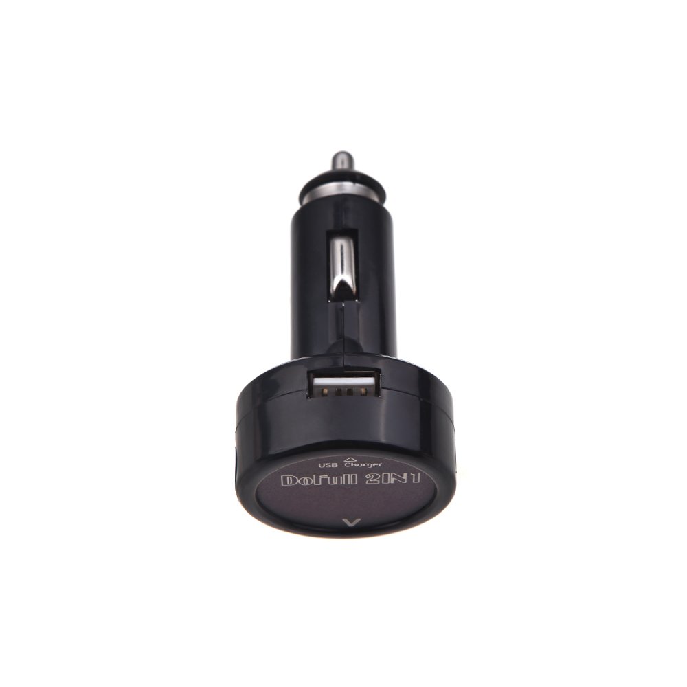

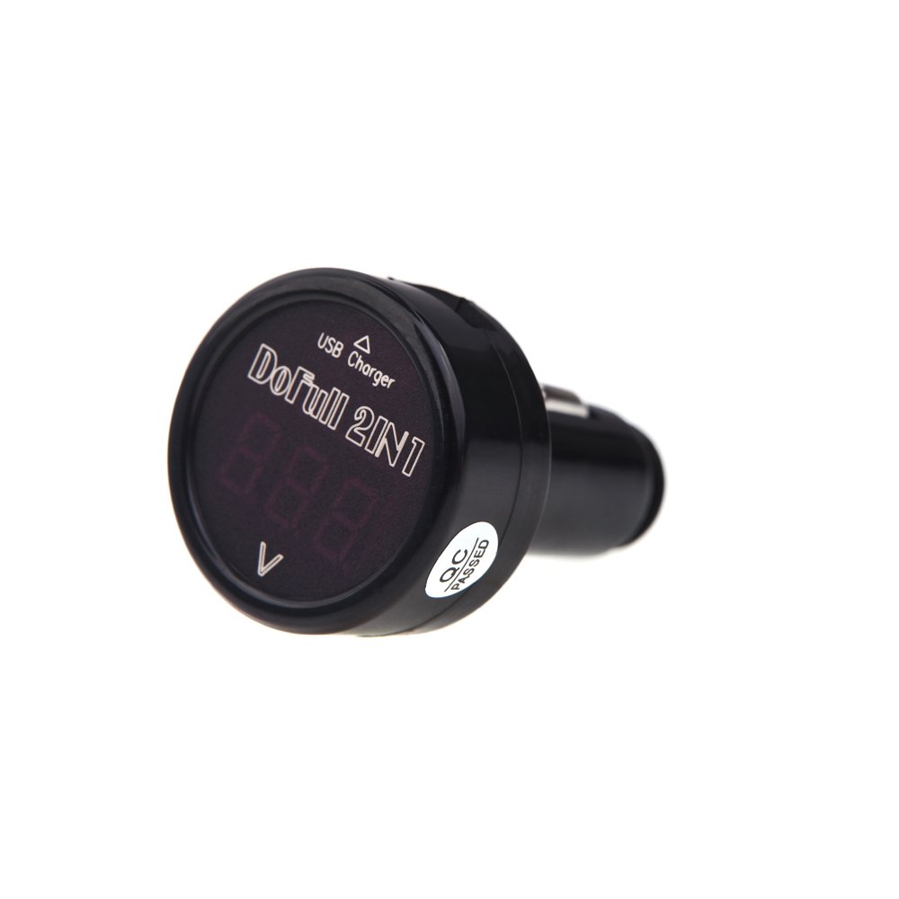

Bueno pues ya he obtenido respuesta a la duda del consumo:
Como puedes ver el consumo en vacío es de 3 mA uno el otro que lleva un led, 27mA.
Si andas con la moto a diario no tienes ningún problema, pero si la dejas meses parada, este pequeño consumo te puede gastar la batería.
De todas formas pon la toma de alimentación del usb, a un cable después del contacto y de esta manera no tendrás ningún consumo cuando la moto este parada.

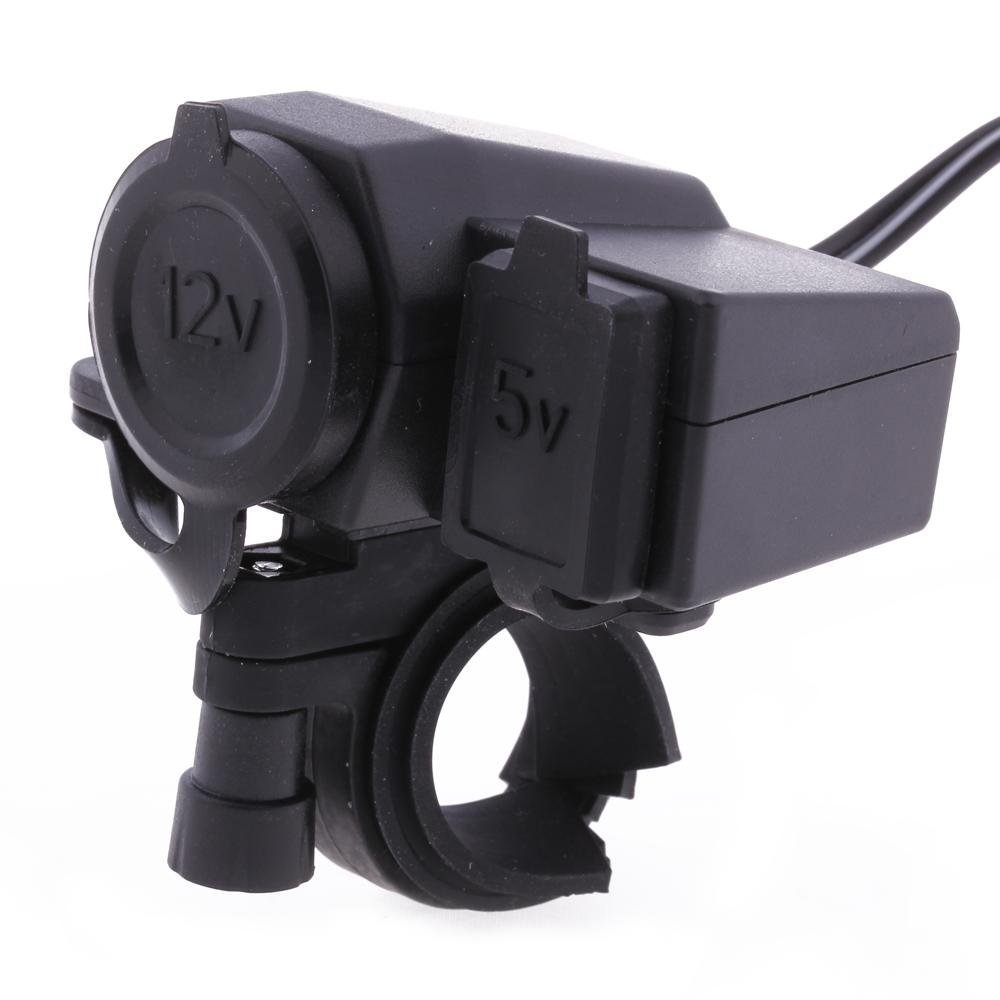

Buenas noches, hoy he recibido yo este artilugio, que voy a instalar el el sherrystad.
tiene toma de 12V y Usb 1A y el tamaño es bastante mas pequeño de lo que me esperaba.
PEPEALFA, ademas de lo que te han comentado, tambien cabe la posibilidad, de si enchufas los cables directos a la bateria, poder hacer la carga de la bateria desde esta toma, sin tener que desmontar el asiento y demas.
El tema del Voltimetro lo solucione con este otro trasto, dememento lo he probado en el coche y funciona perfecto, ademas tiene una toma USB que he probado con el movil y carga a la perfección

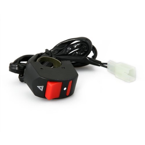

ademas aprovechando el porte, por menos de 3€ compre un interruptor, que estoy pensando en instalarselo para desconectar la toma de corriente y asi no tener un disgusto.
A ver si tengo un rato para hacer el montaje y os subo unas fotos, pero entre esto y el picopato, no se cuando acabare
