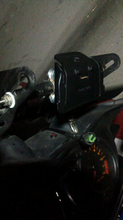

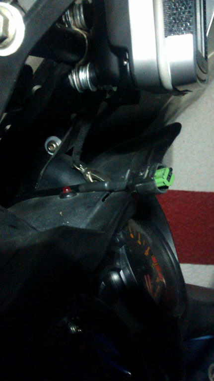

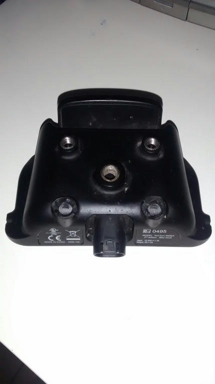

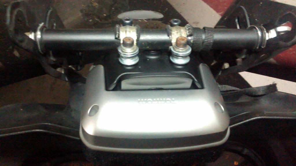

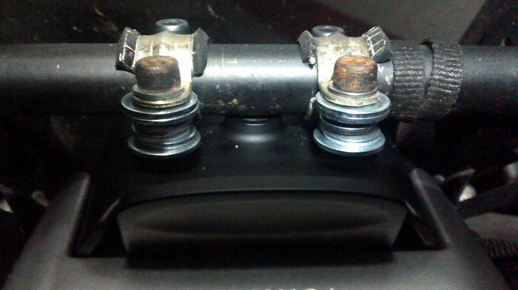

El tema es para asustaros un poquito, ya que lo he podido comprobar hace unos días cuando lo fuí a soltar para reparlo. Las tuercas se me soltaron de su soporte :diablo: . El problema reside en que el plástico que las rodea, tiene poco cuerpo para soportar el peso del soporte más el del gps, y claro, con el paso del tiempo y los baches, acaba partiendose el plástico y se sueltan las tuercas. La única solución que le encuentro, es poner un taco de unos 70mm aproximadamente por debajo, para aguantar el peso del conjunto, y así evitar que el peso recaiga en las tuercas del soporte.
A continuación, os pongo unas fotos de cómo lo tengo puesto ahora con un soporte nuevo:
Aquí es dónde digo que habría que poner un taquito por debajo, de unos 70mm aproximadamente para que no sufran las tuercas, y que apoye encima de los plásticos curvos (donde los relojes). El material podría ser de goma perfectamente.
Y aquí es cómo quedó el soporte después de querer soltarlo el otro día, cuando quise reparar el fusible que lleva por dentro.

Haber si lo entiendo. El problema surgió en las abrazaderas no? O en el soporte donde se coloca el GPS que tambien lo carga? Suerte con el arreglo.

El problema reside en el soporte dónde se coloca el GPS que también lo carga. Las fotos que he puesto, es con un soporte nuevo, puesto y sujeto igual que el anterior pero con los tornillos sin apretar del todo, más bien tensados. Y ayer, después de hablar con un compañero y mirar insitu las posibles conbinaciones, hemos cambiado un poco la ubicación de éste, para mejorar la futura sujección por debajo (taco de goma). Por motivos de trabajo y tiempo, no lo he podido acabar como yo quería, así que hasta dentro de un par de semanas, no lo tendré acabado :pardon: .

A mi se me rompio tambien y lo que hice fue rellenar con pegamento expoxy el hueco de la tuerca, colocarla y atornillar suave para que quede todo en un bloque. Espero que no vuelva a fallar
