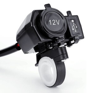

Esta es la que llevo puesta:

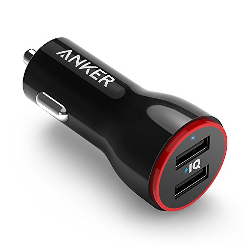

y este es el tipo de adaptador que te comento:
