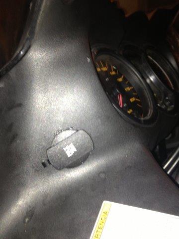

a ver que te parece como ha quedado esta toma de corriente: lugar discreto, limpio, fácil de instalar y económico (creo que vale unos 8€)
ya me diràs.

esta bien,yo lo he puesto justo donde llevas tu la pegatina y he hecho un soporte para que cuando desconectes lo que lleves conecta no salga todo,
para colgar las fotos imposible no me llevo bien con esa pagina je je je
